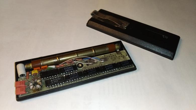

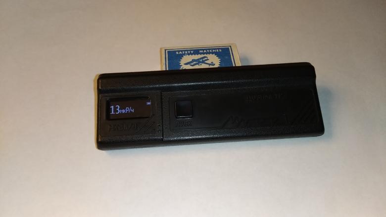

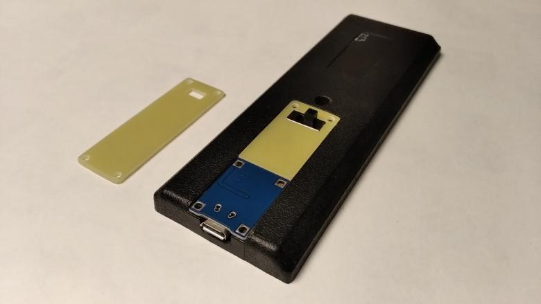

По теме эстетичности. Думаю, не зачтётся за флуд, но вот на днях переделал "Мастер-1". Преобразователь на 74HC14, мозг - Attiny85 (на форумах гуляет эта схема, но преобразователь там на MC34063). Фото...

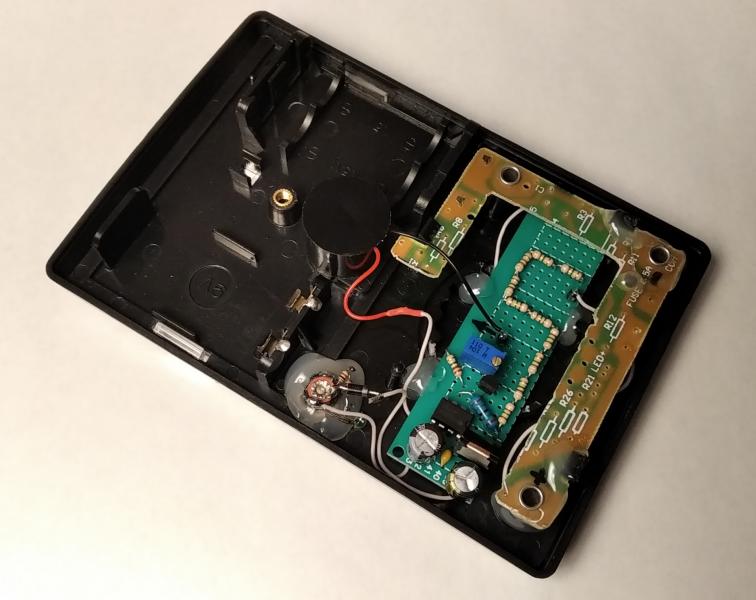

Дали вторую жизнь старому дозику. Корпус не плох. Этот проект я не собирал, 85 нет, а заказывать не стал. Собирал с просторов нета дозик от domosed (был такой и в первой части данного форума, публиковал первую версию, на ютуб вторая) , от самоделки от Сергея, из готовых модулей. Всё на олед. И ардос приглянулся из за олед. По функционалу скажу так, ардос вне конкуренции, затем согласно списка. А главное в ардос для меня тревога, режим сна и отключаемый дисплей. У остальных полного набора моих хотелок нет.

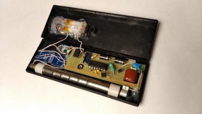

Полынь-101... Arduino Pro Mini, OLED. Сон: 1,8 mA. Полное: 7 mA
В белом корпусе... Arduino Nano, OLED. Без выпаянного стаба. Сон: 4,2 mA. Полное: 9 mA

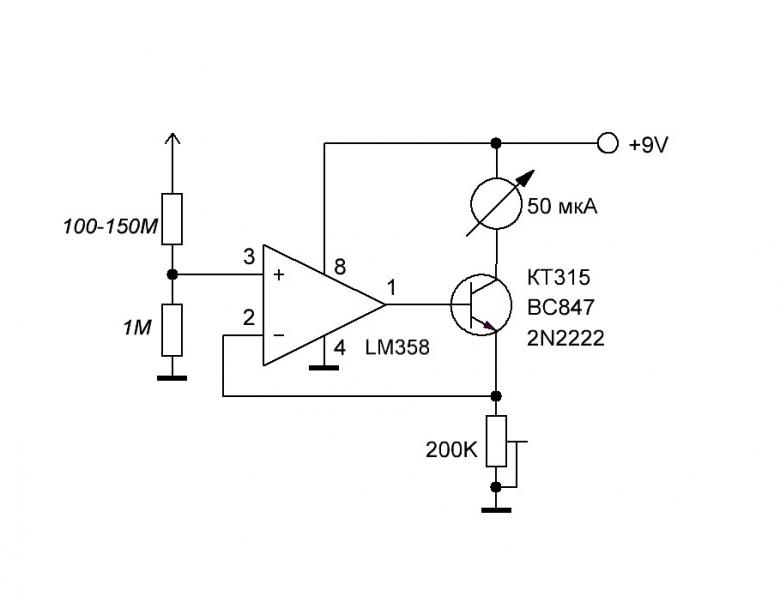

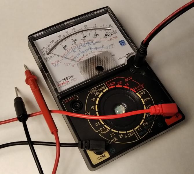

Сделал высокоомный вольтметр из стрелочного китайского тестера по приведенной ранее схеме на операционнике LM358. Теперь подстроил уже более точно высокое напряжение преобразователей. Но даже мультиметром с входным сопротивлением 10М довольно точно можно настроить преобразователь, увеличив временно ограничение накачки в скетче. У меня разница составила всего 5-7 Вольт.

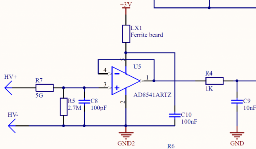

Понадобился мне для нового дозика вольтметр с очень много омным входом. Старый с 330 мом не стал справляться. Требования просты.Вход 5 гом. напряжение измерения 2кв. Подобный есть у Шодан. Микрон гига вольт. Но надо было проще. Решение было простым. Позаимствовать часть схемы от вышеуказанного вольтметра, то есть оу с обвязкой, а вместо мк использовать вольтметр от своего старого вольтметра. ссылку на прототип я давал чуть выше. Единственное что требовалось это изменить кооф делителя на 1000 к 1. Замена резистора 2.7 на 5 мом. Но зная что все имеет погрешность поставил 6 мом. а вот для калибровки на выход оу поставил делитель из много оборотника 10 ком . Если кому интересно но не понятно нарисую схему. в проге не умею так что от руки , фото выложу.
Думаю понятно куда и как я поставил делитель. К огрызку проводника с право и на землю.Бусенку не ставил так как работать будет от акума. Сейчас жду лак пластик 71 для покрытия платы.

Evrojox, корпус как-то брал на радио рынке "на всякий случай", вот пригодился :) Размеры: длина - 110мм., ширина - 65мм., высота - 27мм. В программе FrontDesigner 3.0 по реальным размерам сделал макет "морды", пошел в местный фотосалон и там распечатал на фотобумаге, заламинировал. Вырезал скальпелем отверстия и окно для OLED'a. Прозрачную подложку под дисплей положил и наклеил уже готовую фальш-панель. Готово!
Мож кому интересно. Выкладывал прототип вольтметра.,сейчас он в корпусе. https://arduino.ru/forum/proekty/ardos-dozimetr-chast-%E2%84%961?page=32
вольтметр типа такого https://aliexpress.ru/wholesale?SearchText=Высокоточный+DC+0-33%2C000+V+%280-33V%29+Цифровой+вольтметр+5-разрядный&g=y&page=2
кстати. схема вольтметра Enjoy позволяет использовать делитель и помощней
