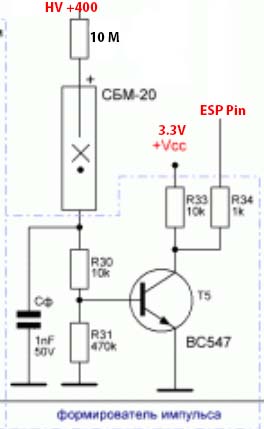

Всем привет! Подскажите пжта где и что нужно изменить в формирователе импульсов для работы с 3хвольтовой логикой?
С логикой чего?
Тяжело дать ответ не зная что к чему
Как я понимаю что формирователь импульсов выдает 5 вольт на ардуино. Задача следующая - прикрутить формирователь к есп. И как мне кажется есп не понравиться 5 вольт на пине.
Формирователе притягивает пин мк к земле. Он не даёт на пин ни какие вольты.сам пин подтянут к питанию через резистор R33 10ком. То есть на пине постоянно висит через резистор плюс питания акб. В момент фиксации частицы пин замыкается через транзистор на минус. Сколько вольт у вас питание? Так что если у вас питание выше требуемых вам 3в то надо поставить либо резистивный делитель, либо стаб.
птулхианин на есп подходит формирователь только на дешёвом варианте это tlc7555 и обратном питании счётчика ,а это новая версия ардоса или дорогой формирователь на max987 или ad851 работают от 1,8 вольта данные микрухи
sasa1958 такого я не встречал в новом ардос, эт что-то свое..
evrojox, благодарю за ответ. На пине будет как раз нужные 3 вольта. Для 3х вольт номинал резистора подтяжки менять есть необходимость?
sasa1958, какая разница в версии ардоса? Задача скормить сигнал с схемы формирователя есп. Вопрос был в разнице логических уровней ардуино и есп. evrojox помог с этим.
Птулхианин нет не надо. Но это вывод из туманный объяснений. Хотелось бы схему дабы убедиться...
evrojox, вот такая будет схема:
Птулхианин ну алгоритм я вам объяснил. На пине еsp будет подтяжка 3.3в. Если это норма, то менять номинал не стоит.
