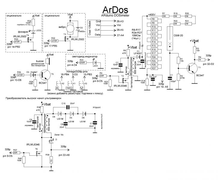

sasa1958 только не диод а стабилитрон. Схема нанит очень стабильна. Держит с точностью плюс минус полвольта. По крайне мере у меня, заснято на видио. Но тоже время критична к фериту. В теме нанит подробно расписано. У меня транс заводской, с фотомыльницы. По размеру и внешне похож на рекомендованных. 1 к 11. Заработал без танцев с бубном. Умножайка на 3. О потреблении преобразователя скажу одно, оно супер ничтожно.

Делал два года назад Нанит и все вроде бы нормально, но сраный трансформатор все мозги выел. Не смог добиться стабильной накачки. Либо показания были, но потом плавали то выше, то ниже, либо вообще набирало вольт 60-80 и естественно ничего не показывало. Даже ставил готовые трансы как положено - один хер. Делал правда по схеме без умножайки - возможно это и повлияло. Так пока и лежит в ожидании. Вот теперь думаю собрать АрДос, так как тут более гибкая система. Хотел бы использовать готовые трансорфматоры TTRN-0522H-000-T и CEEH54 EE5.0, которые почему-то не заработали. Хотелось бы использвать нанитовскую схему, так как она экономичная, но вот транс сраный не дает покоя. Кстати, у кого есть такие трасы и их использовал - можно сопротивления узнать обмоток и индуктивность? Возможно китайцы не те трансы прислали, но проверить и сравнить не как было.
у меня с ними работают два нанита ,олед и лед,метрон,ардос ,прекрасные трансы и лучше гантельки,на ардосе работает без умножения,а на остальных с умножением,на наните накачка идёт как и в ардосе с порта меги 328 ,а метроне отдельно на 34063 и вариант трёхточки суперэкономичной на hc14 ,ну чтобы в наните показания были более менее ,надо ставить два счётчика СБМ-10 или СБМ-21 или СИ -19Г,это версии с оледом и ледом ,там в скетче прописал данные и всё,а первые прошивки 1202 там меняется в еепром.Эти трансы от фотовспышек ,я ещ ставил с мыльницы в два раза меньше чем эти и тоже работает ,самое главное преимущество в умножении это нету пилы на выходе высоковольтного преобразователя,в ардосе я делал Г фильтр перед счётчиком ставил 1 мегом и 100 нан
вот суперэкономичный преобразователь ,с трёхточкой если варировать стабилитроном на 18 вольт то требуется умножение на три а сейчас вырабатывает 400 вольт,в ардосе для трёхточки надо использовать транзистор irml 060 или выше 0100 и стабилитрон до 39 вольт или резистор 1 ком и выше
GregoryHouse раз вы собирали нанит то в курсе за критичность к фериту. Заказывал разные трансы с Китая, схожие с указанными автором, но другие. Не завелись. А случайный из вспышки подошёл. Пробовал мотать гантельки. Перебрал с десяток. Завелась одна. Наверно я не везучий. Конкретно указанные трансы не пробовал. А индуктивность и сопротивление обмоток вам не скажут ничего.

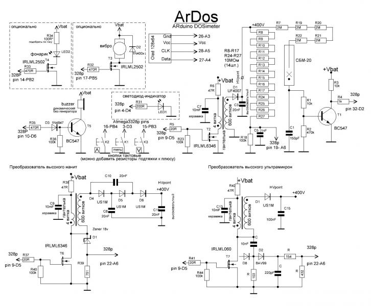

sasa1958 дело хорошее добавить схему, но это нанит. Ультромикрон это другое. И здесь нет критично привязки пинов. Можно назначить практически любой для нанит. Хоть цифровой триггер, хоть компоратор на 7 пине. Для ультромикрон только 7 пин компоратор. Кстати ср стабилитронов 18.2 у меня чётко 416в. С 17.5 ровно 400в. По этому совет, кто хочет тонкую настройку, предусмотрите на плате место под 2 последовательно стабилитрон. Так легче подобрать нужный номинал. И ещё. Извеняюсь за иногда текст с акцентом. Пишу с телефона, а он гад сам правит. А я не всегда проверяю.

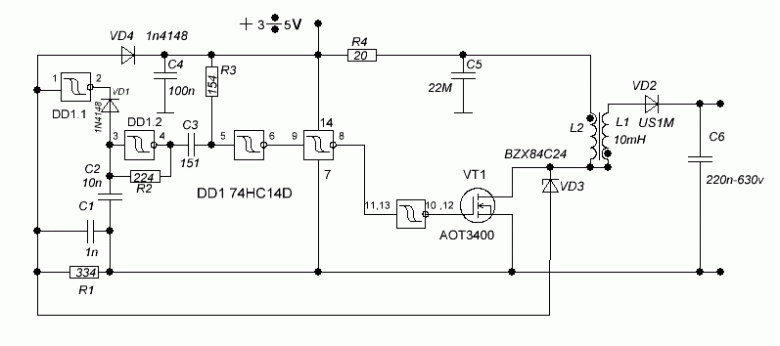

Признаюсь честно такую ос на ультромикрон не знаю. Знаю по проще.. И без автотрансформатора.https://radiokot.ru/konkursCatDay2014/54/01.png И пин 7 с компоратором. И есть ещё не один способ ос на этой версии ардос. sasa1958 пытаюсь вспомнить на каком форуме ещё вы есть.. Вспомнил.. Рхбз

А для чего триггер добавлен в схему преобразователя?
У мк есть возможность либо замерять величену приходящего сигнала ( АЦП классическая ос ардос), либо просто фиксировать его. Для этого в самом мк есть триггер и есть компоратор. По этому в скетче мы можем выбрать тип ос. 0-ацп 1-компоратор 2-тригер он же цифровой вход. То есть в схему ничего не добавлено, это все в нутри мк.

Я так понял лучше на компаратор подключать сразу. Почему-то в теме нанита про этот резистор никто не упоминал. Закажу фоторезист и буду делать плату. А пока нужно некоторые ньюансы прояснить и развести плату. У меня транзистор накачки, кстати тоже АО3400. Поэтому ограничимся стабилитроном на 18В.
GregoryHouse дам пару рекомендаций. Пин ос сажайте на 7 пин, а вот включать или нет компоратор потом решите, оопробовав оба варианта. У меня использован триггер. Здесь нужно особое объяснение если вам интересно. Место приду смотрите под два последовательно включенных стабилитрона, легче будет настроить. У меня ровно 400 при стабах 10 и 7.5в.хотя у датчиков и есть плато плюс минус 40в от номинала. Про этот резистор есть упоминание где-то в конце темы нанит, а так же в теме редалерт, который построен на преобразователе и ос нанит.
