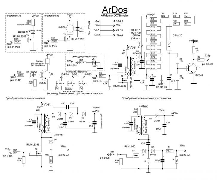

sasa1958 вы правы, там аd8541, хотя на мой взгляд lmc7101 будет лутше. С теми номиналами резисторов что на вашей схеме, а именно плече 10мом и 5.6гом на выходе будет погода на Марсе. Делитель на 560.чтобы это было читаемо нужен мк. Плюс нет физической колибровки. В моем варианте делитель 1000 и есть колибровки. Благодаря этому любой вольтметр покажет правильно, за исключением что при 400в будет показано 0.400в. Для вольтметра на который я доввл ссылку эти величины вообще не проблема. Примем что точка это делитель киловольта.
evrojox, без разницы для вольтметра шумовые характеристики ,это для диодного датчика где микровольты вот там 7101 но и макс тоже неплохо,Aimpus 2 зачем это дырки нужны ,бетту и пластик хорошо пропускает ,надо делать задвижку из свинцовой пластинки толщиной 1,5 мм делать как в печке ,а это совсем ненужно
sasa1958 дело не в шумах а в законе ома. Если мне не изменяет память то 7101 в 4 раза чувствительный по току. Вроде 4на против 1на. Хотя может память и подводит. И если с 8541 на таких номиналах делителя при измеряемом напряжении менее 100в ток регистрации оказывается на пределе чувствительности оу, то для 7101 это не проблема. Ровно как легко возможно увеличить входное сопротивление вольтметр при сохранении параметров как у 8541.
7101.Токовое смещение на входе, нА 0.001
Напряжение смещения на входе, мкВ 110.
8541.Токовое смещение на входе, нА 0.004
Напряжение смещения на входе, мкВ 1000
sasa1958 8541 работает отлично, но от 100в. Хотя у меня от 50в. Что для меня то меньше и не надо. Зато до 3кв. Цена не большая, сборка проста. Без мк и дисплеев.

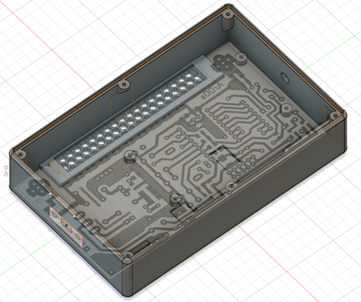

Aimpus2 зачем это дырки нужны ,бетту и пластик хорошо пропускает ,надо делать задвижку из свинцовой пластинки толщиной 1,5 мм делать как в печке ,а это совсем ненужно
Как показала практика, пластик толщиной уже с пару миллиметров не фигово так тушит бета поток, это ещё я давно выяснил когда игрался с дозиметром br-9b. Насчёт свинцовой пластины, там в архиве есть "профессиональный" вариант с возможностью установки бета фильтра, его я добавил самым первым. Вариант с решеткой любительский, гамма+бета условно, такие корпуса народ моделирует поголовно, из за нежелания заморачиваться с крышками (для таких я его и сделал). Ну и глухой вариант только для гаммы, в завернутом в "броню" датчике. Тут по желанию выбираете корпус и печатаете

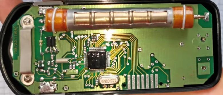

evrojox, делал тест разных датчиков по сравнению к СБМ-20,первый тестировал СБМ-32 рабочая длина 85 и плюс контакт длиной 12 мм и диаметр 10 мм ,такой же по чувствительности ,СИ-29Г чуйка ниже в три раза чем у СБМ-20, СБТ-9 чуйка ниже 1,5 раза чем у СБМ-20,СБТ -11 чуть повыше чем у СБМ-20, СБМ-20М длина 35 мм диаметр 10 мм чуйка ниже чем у обычного СБМ-20 в 1,5 раза,СБМ-20М короче на 10 мм чем СИ-29Г ,а чуйка выше в 1,5 раза ,СБТ-9 универсальный счётчик рабочая длина 66 мм ,если кастрировать то 48 мм

Ребзя, а из чего у терры сделан экран СБМки и какая у него толщина? Сейчас начал собирать дозик в свой корпус и столкнулся с проблемой, что трубка с алюминиевым кожухом толщиной 0,5 мм не очень хочет влезать. Я конечно исправлю это в модели, подрезав стенку на 1 мм, но коробок то уже напечатан и монтаж деталей в него идет полным ходом. Вот думаю может есть вариант обернуть трубку во что то потоньше
Aimpus2 можно поинтересоваться, а зачем вам это. Я понимаю раньше, когда не было возможности подстроить,, время замера,, программно. То в поверочных лабах колибровали датчики. Кстати знакомый работал в такой начальником. Колибровали с его слов алюминиевой фольгой. Свинцом только чтоб сделать нечуствительным к бетте. Судя по фото датчик в свинец с окном, и на крышке тоже свинец. Чисто с крышкой замер гаммы, без неё через окно бетта. В ардосе в прошивке заложена функция измерения беты и гамы. Это все в прошивке. Думаю что не стоит изобретать велосипед. Если вы хотите супер точность то без серьёзной лабы не обойтись. Всё датчики чутка индивидуальный. По этому по паспорту у них погрешность 20%.калибровка по гамме коректируется временем замера, по бетте из прошивки подстройкой параметра площадь датчика. В прошивке среднее значение. Можно потратить кучу времени и средств на выйгрыш в точности в пару процентов. И виной всему будет не однородность радиационной фона. Да и для точного замера нужно не менее нескольких минут...
Aimpus2 я уже не однократно писал ,что для гаммы надо делать экран из свинцовой фольги толщиной 1,5 мм,а вот фильтр делается сложным 1 слой медной фольги 0,5 мм и потом идёт слой бабита сплав олово свинец толщиной тоже 0,5 мм
evrojox, если простыми словами, то оградить счетчик от бета потока со всех сторон, кроме той что будет направлена в стороне бета фильтра (крышки). Условно у нас есть радиационный фон бета + гамма, вот чтобы бету отсеять и нормально (относительно точно) измерять уже гамма поток. Мне кажется ставить голую трубку и закрывать ее крышкой - фильтром с одной стороны не самое лучшее решение, один черт же средняя/сильная бета пробьет корпус сбоку или сверху
Aimpus2 глядя на фото я прекрасно понял ваши намерения. Каждому свое. Мне нужен по большей степени сигнализатор, который работает 24/7 и всегда со мной. Отсюда жажда миниатюрности и автономность. А сигнализатор должен видит все, в моем разумении... Плюс ко всему бетта тоже оказывает действие на организм, а на нас фильтра с крыжкой из свинца нет. Поэтому пусть уж лутше меряет все. Честно говоря мне без разницы что меня будет жеч, бетта или гамма. Мне главное не сгореть)))

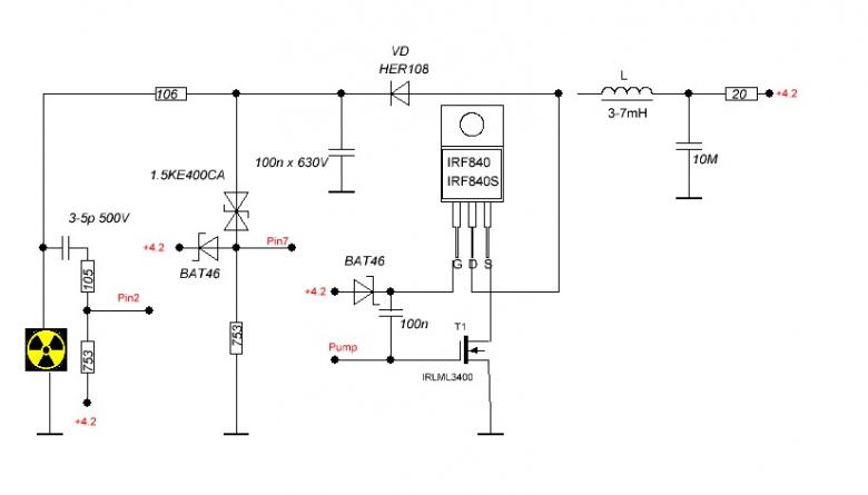

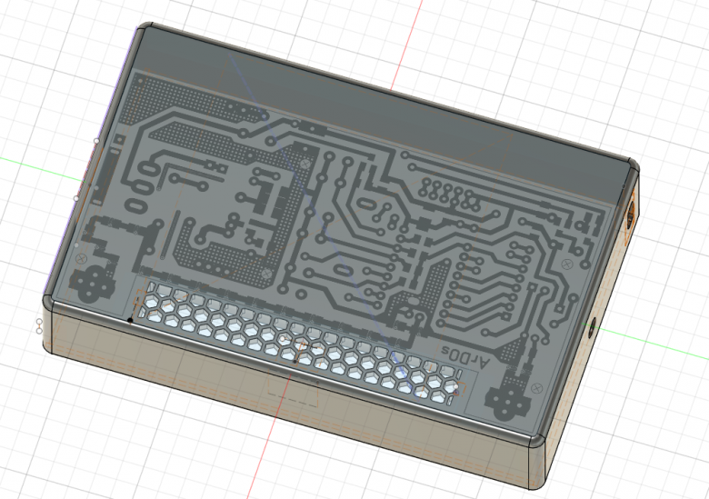

evrojox , хотел спросить у Вас ,какое напряжение на компараторе пина 7 в состоянии работы преобразователя,там где-то 0,2 вольта или выше ,буду делать на СБТ-11А кастрировал под корпус 100х60х20 чтобы поместить счётчик,в пластмассе где находится счётчик ,насверлю отверстий ,для лучшего прохождения альфы и закрывать буду П образной пластиной из свинца чисто для гаммы и дисплей 1315 ,короче карманного типа

sasa1958 для срабатывания компоратора не обходимо чтоб на 7 пине напряжение превысило напряжение ион. Плюс минус программная корректировка. Точней сказать не могу, так как мне больше нравится просто цифровой вход(триггер). По гамме сбт-11 в 2раза проигрывает сбм20 и схож с сбт9. Си 19 бгм не имею, по этому не знаю.

Я уже писал что полевик типа irlml2502 и все что годится для питания нашего преобразователя( смотрим схему и тему) имеют напряжение открытия 1.1-1.2в. Ток открытия 0 целых, хрен знает сколько тысячный. Короче. Лично пробывал в делителе 4 гом. Работает. Притягивал пин мк к земле. В прошивке предусмотрено. Ну не вытянет такой делитель компоратор меги. Это так, к размышлению.. Пробовать и творить... Для тех кто понимает. Для других есть рецепт...
Когда бились с мамбовамбой за потребление, опробовали все возможные ос. Отсюда и выводы. Так-же рассматривали ос многогигаомную. С промежуточные компоратором. Но это доп.потребление. И тут случайный опят с полевик ом.... Результат порадовал, но требует постройки нижнего плеча. А для этого нужен высокоимпедансный вольтметр..
sasa1958 если вы используете делитель 5.6 гом и 3 мом то коэф. Будет около 2000. Зачёт на выходе при 400в будет 0.2в. Ток посчитайте сами. Мега вряд-ли осилит...
