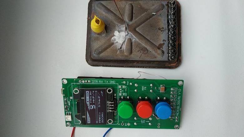

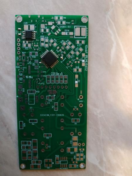

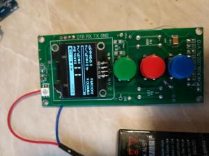

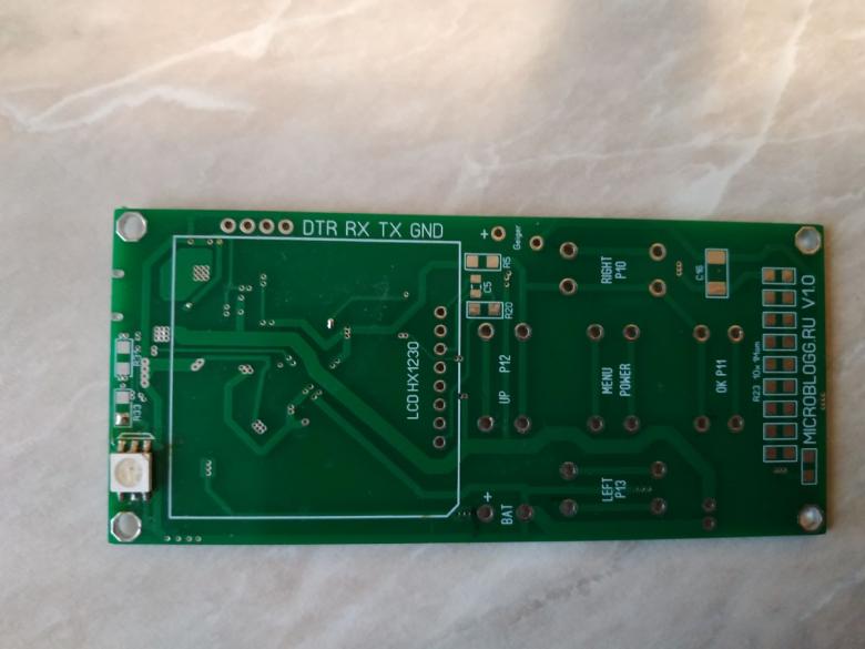

моя универсальная плата и заказывал у Китайцев размер 100х45х1,5 мм
моя плата ArDos на SSD1315 есть в корпусе на самодельной плате
и дисплее 5110 ,но эта мне больше нравится

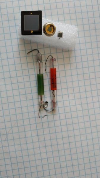

evrojox,а высоковольтный вольтметр на базе тини85 и олед дисплея ,только вот эти резисторы на гигом старого образца трудно найти ,они стеклянные и диаметром 3мм и длиной 30 мм и встраиваются прямо в щуп
sasa1958 я приобрёл лот советских резисторов 5.6гом длинной миллиметров 20. Лот из 10 шт. Цена за лот менее 300р. Озон. На али брал 1гом. Лот из 5 шт около 500р. Удачи а покупках. А схемой своего вольтметр не поделитесь?
https://ozon.ru/t/7MA5Z0X
https://sl.aliexpress.ru/p?key=piPzUkp
спасибо что дали ссылку,но я имел ввиду вот такие из радиоактивных пожарных датчиках СССР
а эти на 5,6 гигом размером большие
Не больше ваших. Если надо точный размер, вечером на работе замерю. Если верить клетка на тетрадном листке, то ваши длинной 45мм. Китайские 1гом где-то сантим, наши 5,6гом где-то 2см. Так что за вольтметр, или коммерческая тайна?
из показометра на ардуино хочу сделать высоковольтный вольтметр на тини 85 и олед дисплее
Ясно. Замерил.китай 7мм, ссср 15мм.

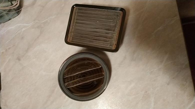

evrojox,паяю я дорогим 5 вольтовым 10-15 ватт паяльником ATTEN GT-2010 USB КПД очень высокое , сравнил СБТ-10 и СБМ-20 чувствительность в 9 раз выше,можно мерить грибочки, с СБТ-10 надо делать отдельный блоки,а если вмонтировать в корпус ардоса ,то надо брать СБТ-11 он меньше в 2 раза и чувствительность в 3 раза выше чем у СБМ-20,
Конечно же сейчас у меня не советский паяльник, тоже не из дешовых. В планах ИК паяльник Есть и станция. Если вы приверженец слюдников, то сбт-11а наилучший вариант. Думаю вы знакомы с проектом досдизеля на вртп. https://pikabu-ru.turbopages.org/turbo/pikabu.ru/s/story/takoy_dozimetr_... это тот-же проект, есть сравнение датчиков. Делает замеры гаммы, беты, альфы. Он именно заточен под это, у ардос чуть другие задачи. Хотя он тоже может.
Я делал его проект на тини13 и 88 меге ,проект сыроват и не довели до кондиции ,на тини 13 это показометр для ФЭУ,СБМ -20 ,работает плоховато ,а на меге 88 не хватает стабильности ,бывает виснет и ничего с этим не поделаешь и для каждого счётчика надо подбирать константы,альфу и бетту он берёт,но я работал с ардосом по бетте и он её видит хорошо,с альфой у меня не было возможности,для СБТ -10 снимать импульсы лучше всего с анода ,площадь катода большая и бывают наводки как антенна,сейчас подбираю для СБТ-10 ,7 секунд,СБМ-19 ,9 секунд ,а СБМ-20 уже в среднем 40 секунд ,хотя счёт для этого счётчика плывёт от 36-42 секунды пачки импульсов
Да забыл сказать СБТ-10 работает очень хорошо,Для проходящей АЛЬФЫ надо параллелить 4 штуки СБТ-10,да и СИ-8 показал себя неплохо
sasa1958 ардос не видит ни бету ни гамму. Он видит лиш импульс который пришёл с датчика. А вот что видит датчик... Алгоритм замера одинаков, делаем замер с экраном и без, считаем разницу.сбм 19 прикольный но большой. Их у меня была охапка, как и сбм20. Разница чуйки датчиков по гамме по отношению к сбм 20.сбм 19 1к 4, сбт 10 1к4.5.сбт11 1 к 0.5. Итого сбт 10 видит гамму лутше сбт-11 в 9 раз, но при этом проигрывает в 10рвз по альфе. А вот сбт-11а делает его раз в 30 по альфе. И все по тому что сбт 10 счётчик мягкой беты, но не альфы. А рекордсмен по альфе сбт9, имеет самое тонкое слюдяные окно, но и как минус маленькую площадь. И в плане фиксации точечного источника он в не конкуренции. Но есть одно но расстояние до источника определяется конструктивные исполнением. А в плотную к слюде... Ну это не штатный замер. Си 8 не имею. А что за прибор на тини 13 и фэу? К стати для фэу есть сцинт кристаллы с бериливым окном специально для альфы. Тоненькие такие, как монетки...
evrojox ,насчёт насадки для альфы ,это органическое специальное стекло с каким-то напылением и от качества этого напыления и зависит определение альфы ,счётчик СИ-8Б мне дали новый 1984 года выпуска и СБТ-10А .1988 года выпуска в упаковках и со шторками ,работают очень хорошо ,время счёта что для СИ-8Б .что для СБТ-10а,6 секунд для определения альфы на входе и выходе с объекта и в объект стоят как фонари две спарки по 4 счётчика СБТ-10А ,для одного человека,на тини 13 этот товарищ делал дозиметр для СБМ-20 но шкала там совсем ни как для СБМ-20 ,а больше подходит для фэу и СБМ-20 работает там не совсем стабильно,ну как показометр пойдёт при таких затратах пойдёт,со счётчиками СБТ-10А и СИ-8Б немного поигрался ,ну вообщем неплохо можно пользоваться получше СБМ-20 И 19 ,но размер не маленький использовал для проверки показаний и сверки два самодельных дозиметра на ардуино это МЕТРОН и ArDos показания при подключении этих счётчиков к этим дозиметрам были одинаковые и ещё сравнивал когда на одном был СБМ-20 а на другом слюдяной счётчик и показания были одинаковые,а также был замер на источнике и на линейке и показания тоже не отличались,счётчики очень хорошие но большеватые ,пробовал замерять металл на металломе ,то отлично показывает зараженный металл

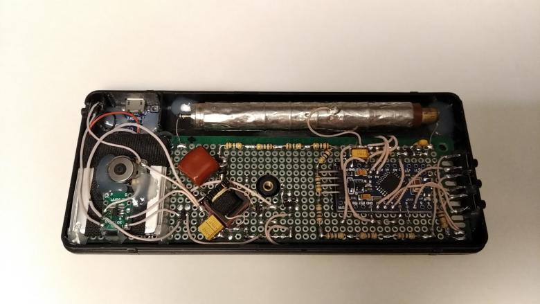

вот кастрировал наконец-то счётчик гейгера СБТ-10А
Запитал каждый анод через диод М7 и запараллелил и работа счётчика стала стабильнее

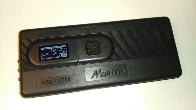

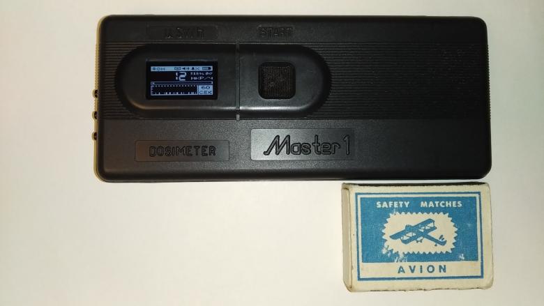

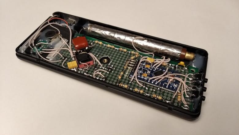

Очередной ArDos в корпусе старого Master-1...
Новую жизнь старым приборам.!
