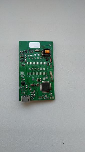

Прошу помощи. Имеется отстроенный рабочий ардос на голой меге 328 на собственной печатке на прошивке от Бодрого и Текаги, хочу зашиться на новую прошивку, но глаза и мозг сломал от обилия параметров и настроек, кто подскажет что перенести из старой прошивки в новую чтобы нормально работал преобразователь и все остальное, фьюзы трогать или не нужно? Шить буду программатором без загрузчика. Никаких изменений в железе делать не хочу и так все отлично работает. Благодарю!
Dark-Dante ,а зашивать только проггером ,места под загрузчик не хватает,кроме загрузчика при загрузчике надо немного свопа при прошивке с ним и компилирую прошивку через вставку ардуино мини для мег 328,168,88,8,48 . Попозже посмотрю свои настройки у меня работает один АРДОС на меге 328 дип и дисплее 5110, при входе в параметры можно изменить через табло константы преобразователя,замерив мультиметром батарею и с помощью изменения опорного и величину индукции которая влияет на накачку ,скорость ,потому что она зависит от количества витков на транзисторе полевом и размере гантельки или делай через стабилитрон как в наните

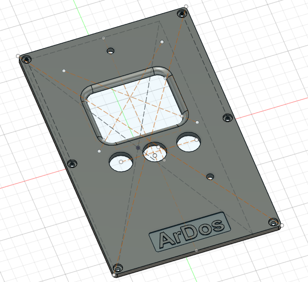

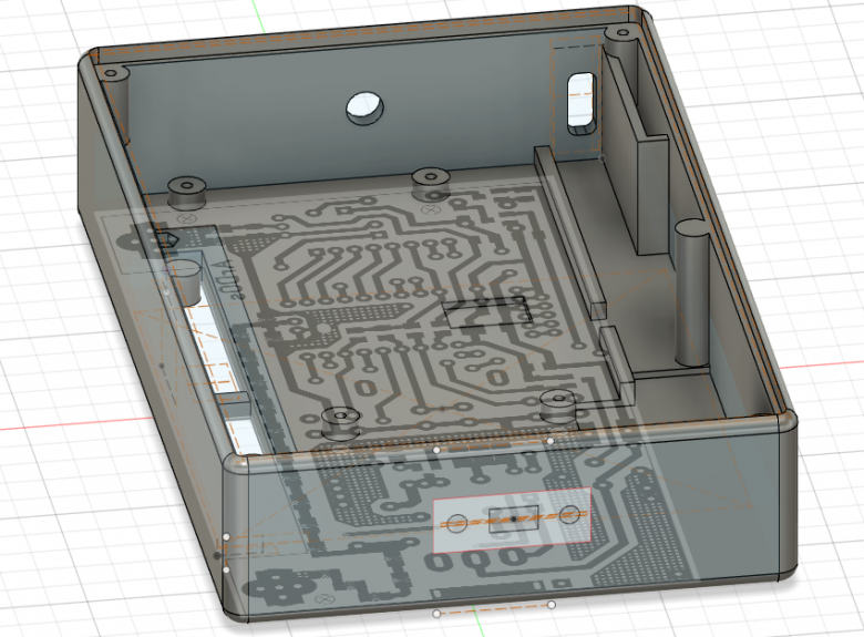

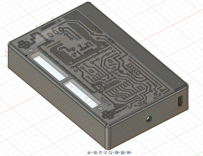

Занялся тут разработкой корпуса под наш дозик. Основа практически готова (95%), останется еще верхнюю крышку сделать. Будет 3 варианта - 1) С крышкой бета фильтра, 2) Без каких либо отверстий под СБМ, 3) С обычной сеткой. Корпус строю по принципу "коробочка с с плоской крышкой". Никаких защелок, только хардкор, только шурупы. Долго думал как реализовать крышку фильтра чтобы и выглядело норм и функционировало тоже хорошо. Перебрал много вариантов и остановился на крышке поверх дна, крепящейся на магниты. Да, будет выступать, но зато удобно, функционально и просто. Как закончу, выложу со всеми исходниками, по желанию кто нибудь переделает под себя

sasa1958, ооо, теперь понял). А я тут потихоньку продолжаю работу над корпусом, верхняя крышка можно сказать что готова на 100%. Так же вношу правки в основной коробок. Ну и кнопки самое простое

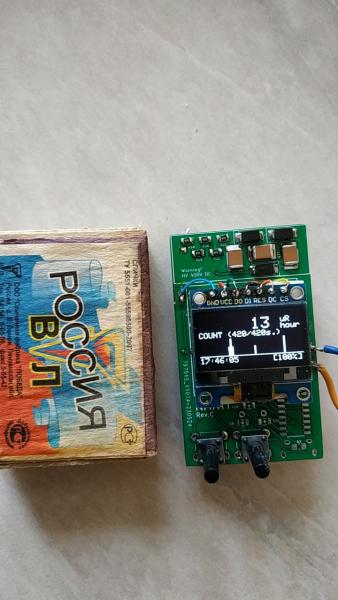

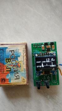

Ampirius 2 плата от нанита теперь совместима с ардос поэтому я испытал и на СБМ -21 и размер со спичечный коробок меня устраивает в скетче надо изменить время срабатывания сигнализации попадания частиц 420 секунд и время срабатывание по напряжению и дисплей 1306 и только кнопки и подсветку придётся отдельно разместить ,на борту имеется этой платки стыковка с компортом и зарядка на маленькой 4056 ну а корпус мелкий есть и на руке можно будет носить в экстренных случаях и мелкий есть 16 мгц кварц,вообщем у меня есть дополнительная плата от нанита,ну и надо искать тонкостенную сантехническую трубу для датчика СИ-8Б,для грибочков

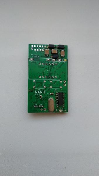

sasa1958 вы выложили чисто нанит на олед и хольтеге. Немного не корректно, но наглядно... Сейчас в стадии сборки односторонняя плата с встроенной зарядкой на олед и мк под ос нанит 29х64мм.

sasa1958 как я уже говорил ранее вы выложили фото нанита под олед. Ардос легко можно сделать таково же формата. Но вот адаптировать плату нанита под ардос это от лукавого. Во первых тупо по кнопкам не совпадение. Можно конечно добавить, порезать дорожки и кинуть перемычки, заменить кварц, вставить нужный экран итд. Но стоит ли? Кстати будет интересно посмотреть на именно ардос с сбм21.
evrojox ,я покупал разные платы нанита и ардоса у пользователей и они меня не удовлетворили,и чтобы заказать у китайцев и сделать несколько дозиметров и делать тесты то нужны платы которые сделаны под гибкое ПО вот я и выбрал нанит олед и метрон и благодаря тому что mambavamba скомпилировал гибкую открытую прошивку дозиметра ардос,то можно в принципе любую плату приспособить для ардоса и главное ни каких прорезей под высокое не надо страдать ..... не буду ругаться ,а берём международный стандарт и там сказано что пробой в стеклотекстолите между двумя проводами при напряжении 400 вольт происходит при толщине 1 мм ,я заказал у китайцев 1,6 мм с большим запасом ,давно занимался лет 12 назад радиопередатчиками так вот там 600 вольт !!!!! не пробивает карболитовую панельку и расстояние 1,5 мм у лампы .Прошивка сделана очень гибко и я меняю порты проца под плату.Задаю в настройках счёт счётчика гейгера ,сигнализацию попадания частиц ну и ещё что понадобится .ардос у меня на самопальной плате и счётчике СБМ-21 и дисплее 5110 работает давно ,поэтому при появлении у меня платы от нанита ЛЕД размером 48х32 решил перенести на неё АРДОС так,как появилась прошивка с компаратором и не надо лепить кучу резисторов высокоомных,трансформаторы мелкие под нанит с индуктивностью повышающей обмотки 10 миллигенри у меня имеются.Ардос это проект очень гибкий,мне ещ нравится проект метрон ,но автор остановил проект,а он тоже не хуже ардоса из нанитов только два проекта открытые это ОЛЕД и ЛЕД ХОЛЬТЕК,делал ещё Сталкер коммерческий после определённого времени вырубается и требуется перепрошивка ,на мегах 128 не стал делать ввиду отсутствия дисплея ,ну и на меге 88 с vrtp ,тоже неплохое начало но проект не завершился ,вообщем когда АРДОС стал поддерживать ОЛЕД дисплей то вот это уже большое преимущество так,как дисплей 5110 хиловат и бывает зависает ни с того ни с сего,похоже внутри него процессор низкоскорстной и возникает конфликт с мегой ,я замечал на разных прошивках,поэтому от 5110 я уже отказался

sasa1958 я полностью с вами согласен что ардос очень гибок. И легко можно подстроить пины. Но не все. Есть жёстко привязанные, и менять их автор прошивки не рекомендует. Хотя и возможно. А вот настроить из меню датчик сбм 21 не получится. Время ограничено. Около 260 секунд. Хотя может в новой прошивке и возможно, мамбавамба творит чудеса. И зачем ругаться))) я не говорил про прорези для защиты от вв. Я сказал что можно адоптировать плату под другое, перерезав дорожки как надо и соеденив перемычками...
на плату нанит пробовал ставить загрузчик с олед дисплеем не помещается в прошивку 88.8 килобайта а загрузчик 1,3 килобайта ,а памяти у меги по кексу 90 килобайт ,хотел по блютузу на телефон кидать,надо похоже причёсывать прошивку,а это только автор может,убираешь пины у дисплея 5110 и пишет сразу ошибка и этот дисплей похоже вообще нужно убрать , а это другая прошивка.Пины можно менять АЦП можно сажать на любой из 7 аналоговых входов ,компаратор d5-d7 ,сенсор идущий со счётчика,счётные импульсы d2,d3 menu d0-d3,а остальные как плата разведена

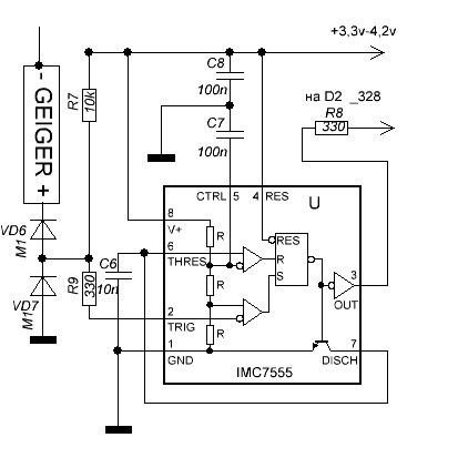

вот формирователь импульсов со счётчика гейгера работает исключительно хорошо и нету ложных срабатываний как в схеме ардоса ,сама трубка работает как антенна ,теперь можно эту схему использовать для ардоса с новой прошивкой
