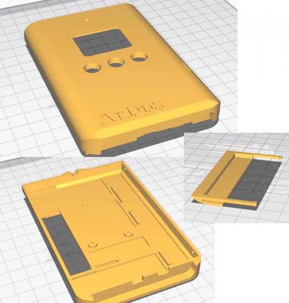

Есть пара вопросов касательно нового корпуса под печать от mambavamba14.
1) Она же под печатку от alexadresat?
2) Какая батарея нужна под него?
3) Крышку бета-фильтра надо покрывать какой нибудь фольгой или алюминием или пластик сам по себе отлично будет тормозить слабо/среднюю бета активность?
4) Плата в корпусе нормально держится и на двух шурупах? Просто в печатке предусмотрено 5 точек крепления

Собирал 3 экземпляр, отпечатал ему корпус (тот что на гитхабе с прошивкой) и что то нифига размеры не сходятся. Реальная печатная плата шире, крепежные отверстия тоже шире расположены и как то сейчас заприметил что модуль зарядки тоже по дыркам не сходится. И непонятно, то ли косяк с layкой, то ли еще чего

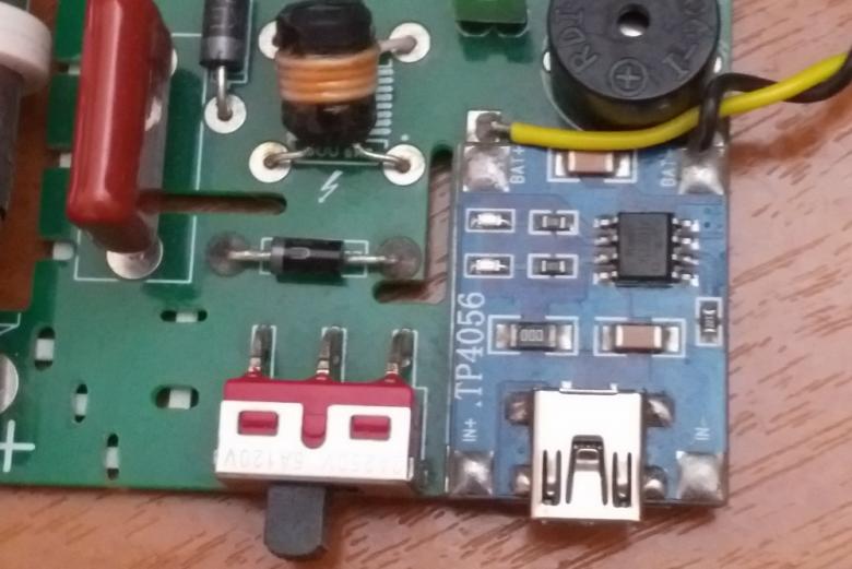

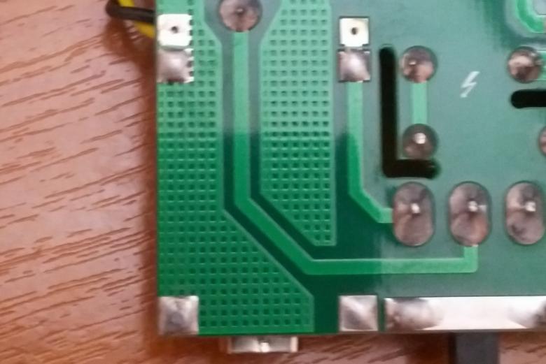

Замерил сейчас общее потребление прибора, в общем получается следующее:
Подсветка включена, преобразователь работает (трубка установлена) - 11 мА
Преобразователь работает, подсветка отключена - 7 мА
Подсветка отключена, джампер на преобразователе снят - 6 мА
Режим сон, преобразователь работает - 3,5 мА
Сам преобразователь - 1 мА.
Вопрос, сколько потребляет светодиод питания на ардуине и есть ли смысл его демонтировать? В шапке было написано что несколько миллиампер, что весьма странно, ибо 4 диода подсветки дисплея суммарно едят 3-4 мА
А если иначе, то у нас есть дырявое ведро 10литров оно должно быть всегда полным. Иногда и з него черпают воду. Метод контроля весы. Вы подливаете воду. Это первый метод ардос. Второй случай без дырки. Метод контроля, как потекло сверху. Отчерпнули, начинаем доливать пока не потекло, иногда льем чутка для проверки. Как то так.
Много диодд хавает, выпивать к черту оба. И стабилизатор тоже. Щас не помню давно мерял. В режиме подкачки преобразователь потребляет до 25мка.это несколько импульсов.. 7мка это проверочный импульс. Олед во сне 12мка. При включении зависит от того сколько пикселей светит. Точно не помню уже. Подсветки нет. Сами понимаете. Так что во сне полное потребление от 70 до 100мка при подкачке. При пробуждение выше.
Evrojox. весьма здорово, надо выкидывать значит. Но допустим это я все демонтирую, один черт преобразователь жрет 1 мА, сколько же он у вас ест, если общее потребление во сне 70-100 мкА?
Я написал при проверочном импульс 7мка,при подкачке 25. .диоды и кондеры имеют утечки. Us1m и китайские кондеры. На панасоник ах было-бы экономичнее. Поэтому лутше с умножителем. Все отмыто и покрыто лаком пластик.

Aimpus2 ну так у вас при подкачке энергия идёт не только на заряд кондеры, но и на делитель, который постоянно разрешает кондер. И длинна импульса которая сейчас в мтл у меня по старому равна 20. Вот и экономия преобразователя.

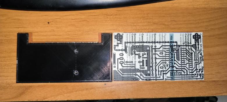

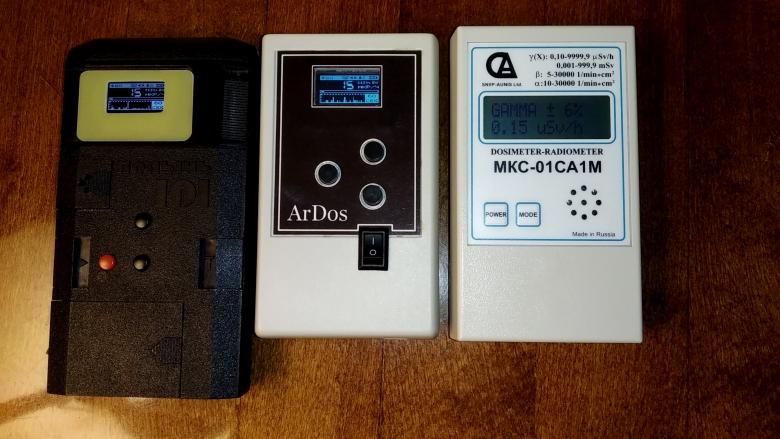

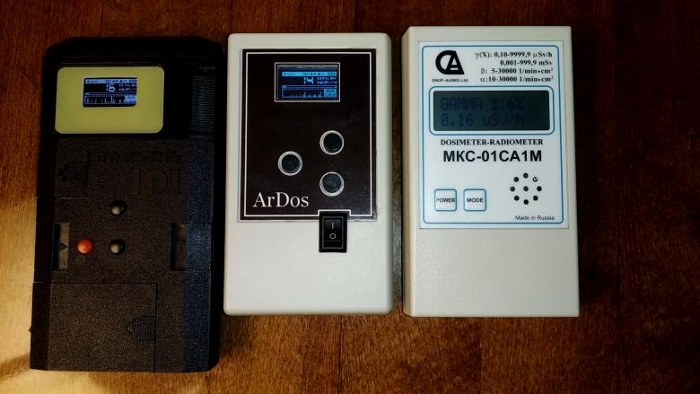

Показания радиационного фона ArDos(ов) в сравнении с МКС-01СА1М ...
Enjoy,показания должны быть примерно одинаковы на дозиметрической линейке где закреплён источник и вот на нём написано реальное количество рентгент от расстояния и по показаниям мы вычисляем ошибку дозиметра ,самые большие разбросы идут у счётчиков СБМ-10,21 , а самые точные у СИ-19БГ и даже у слюдяных здоровых и то плохие показания.Это я наблюдал и приятель который работает по поверке этих дозиметров
Aimpus2 недавно травил платку под новый ардос. Был не приятно удивлён. Распечатывать на другом принтере. Так размеры оказались меньше процентов на 5. Хотя в настройках все нормально. Распечатал на старом, все ок.
evrojox, Что интересно, гребенки совпадают с дырками 1 в 1, то есть можно предположить что печатка правильных размеров. Ну а почему не сходится тогда модуль зарядки с дырками в плате, непонятно. С корпусом готовым тоже пролет, буду моделировать свой.
PS. Сейчас сравнил напечатанную плату с размерами в lay'ке, они совпадают - 60х114,5

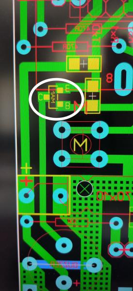

Тогда у меня идей нет. Ну только если макрос на модуль не верный.
Aimpus2 - Все подходит... может размер модуля китайцы изменили.
alexadresat, судя по всему да. Размер платы под которую проектировалась ваша печатка - 25х19 мм, а новые модули в основном идут 28х17. Ни одна дырка не сходится, ну это ладно, мелочи. Скажите, что за транзистор 1АМ в цепи пищалки? Гугл выдает ММВТ3904, в lay'ке указан bc547, что то не пойму.
Aimpus2 Ставьте любой маломощный биполярный NPN транзистор.
Аналоги https://www.radiolibrary.ru/reference/transistor-imp/mmbt3904lt1.html

причем здесь источник и другие счётчики, если я просто привел пример одинакового замера радиационного фона Ардоса на СБМ-20 с сертифицированным прибором!?
Комментарий совершенно не в тему и носит какой-то поучительный характер также не по теме.
Для серьезного сравнения учитываются многие моменты, включая геометрию источника, разную геометрию счётчика Гейгера, его тип, расстояние от контрольного источника и т.д. и т.п.
Но какое это имеет отношение к тому, что я показал одинаковые фоновые значения ArDosa и МКС?
Enjoy,у меня несколько дозиметров и могу также показать ,с некоторыми могут сходиться значения и ничего поучительного не говорю,а просто написал как тестируются и выверяются дозиметры
