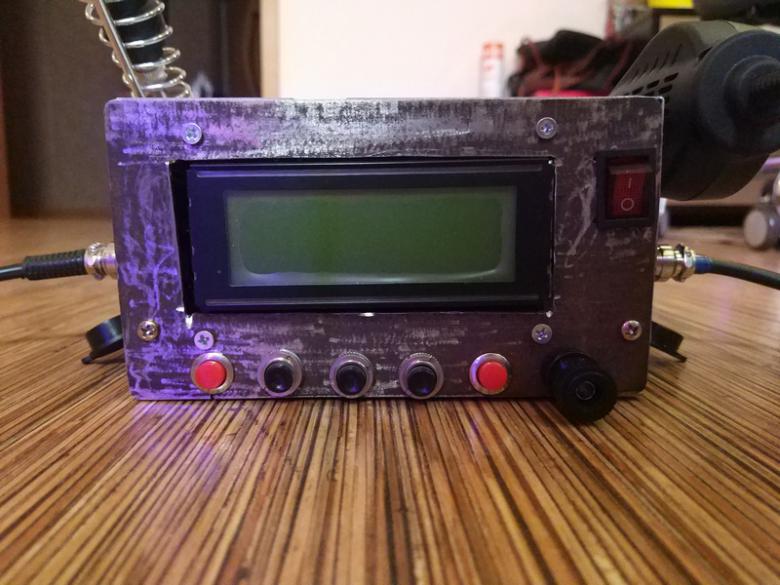

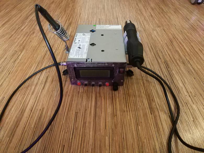

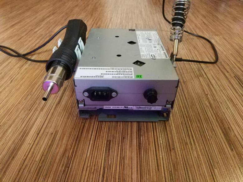

вот такая станция получилась. Нашелся корпус от стримера из которого выкинуты все потроха и сделана лицевая панель.
Прошил прошивкой 1.2 с плавным пуском паяльника.
Но самое интересное, пробовал и версию 1.2 и 1.5 - если убираю комментарий в строке define LM358 - не могу заставить станцию работать. Помогло только закомментировать эту строку. Хотя использую LM358. Температуру паяльника и фена держит идеально.
Начальная температура выставляется. А дальше - при попытке включить канал он почти сразу улетает в защиту вне зависимости от положения резистора шкала.
Закомментировал дефайн только ради спортивного интереса, и надо же - заработало все :)

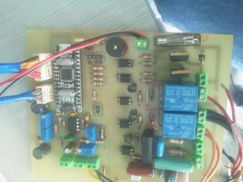

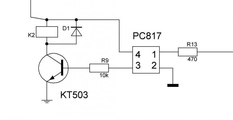

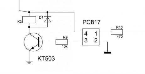

Подробно проверить ключевой каскад можно так (лучше от "конца" к "началу", т.е. от выхода ко входу).
1. Проверить задействованный контакт реле, он должен быть разомкнут при незапитанной плате.
2. Запитать плату и убедиться, что напряжение питани реле (24В) есть на коллекторе транзистора. Это означает, что транзистор закрыт и обмотка реле целая. Конечно, и диод параллельно обмотке д. быть впаян правильно.
3. Замкнуть выводы КЭ транзистора - реле должно щёлкнуть и должен замкнуться контакт из. п.1
4. Замкнуть выводы 3 и 4 оптрона - этим подаём сигнал на базу транзистора, реле тоже должно щёлкнуть.
5. Подаём 5 В через резистор 470Ом на вывод 1 оптрона - реле тоже должно щёлкнуть.
6. Пытаемся управлять через пин дуины с пом. digitalWrite() - реле тоже должно щёлкать.

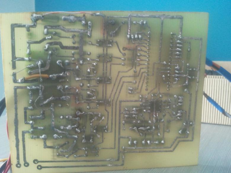

2. +24 до транзистора VT3 ноги К напряжения нет. Есть только до Э 23,8В
Что-то не так... Эмиттер сидит на общем, на нём не должно быть напруги. Вообще.
И не забывайте, что у схемы два общих провода - относительно 5В и относительно 24В. В этом случае нужно измерять относительно минуса 24В.
Цитата:
3. При замыкание К и Э реле не щелкает. Оба реле
При замыкании КЭ происходит "обход" транзистора, сичтайте, что напрямую на обмотку подаётся напряжение.
Сделайте-ка, наверное, фото с обоих сторон платы, иначе непонятно, что там у вас происходит...
Цитата:
4. При замыкание оптрона ноги 3-4 (выход) реле не щелкает
Пока не выполнится п.3, оптрон замыкать нет смысла.
Цитата:
5. При подаче 5В через резистор на выходе оптрона ноги 1-2 напряжение 1.16В
Нормально, 1.6В - это падение на светодиоде оптрона.
Цитата:

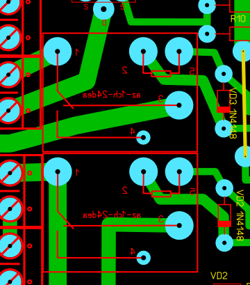

Транзисторы стоят 2n3904. Если сравнить по схеме то корпус VT3 и VT2 наоборот. VT1 также
Ну так распиновка отличается, КЭ у них наоборот, нужно это учитывать.
Спасибо, Русл@н. У меня применён светофильтр от пластиковой голубой бутылки, прижат дисплеем к гетенаксу. Передняя панель из гетенакса, кнопки скрыты под наклейкой.
LYNX, если при замыкании КЭ реле не щелкает, то ищите где то в этом месте. Реле должно включиться в этот момент. Вы уверены, что правильно включили свои реле? Такое ощущение, что вы перепутали выводы.

1. Реле без питания замкнуто, на схеме также написовано, поменять контакт?
2. +24 до транзистора VT3 ноги К напряжение 23.1В
Диод спаян как на схеме
Пока реле папаял, хочу уточнить про пункт 1, без питания должен ли быть замкнут контакт 1-3
По даташиту реле что в схеме контакт 1-4 по умолчанию замкнут а не 1-3
Неправильно.
На какой схеме? Нужно выяснить, что бы исправить.
Да.
Понял, реле перепаяю тогда в обед (через 4 часа) и сообщу дальше результат теста
По этой схеме что в архиве. По умолчанию 1-3 замкнуто, т.е. по идее сразу питание идет
1. Впаял верно ноги. При подаче напряжения 24В на 2-5 реле щелкает. 1-3 контакт разомкнут без напряжения
А вот и моя станция в сборе (архив фотографий): https://yadi.sk/d/tQKFzaqv3J5aHZ
Military-electronic design ))
Спасибо!
aleksandr23uam красиво вышло! Придумать бы еще рамку для окошка экрана, я пока в раздумьях)
2. Заменил тарнзисторы на КТ503 (нашел в магазине, чтобы наверняла исключить проблему).
Напряжение +24 до К = 0В. Если замерить сначало до Э то 23В, потом до К тоже 23В
3. При замыкании К и Э реле не щелкает
Фото качества не очень. Смогу сдлеать не ранее вторника только в отличном
