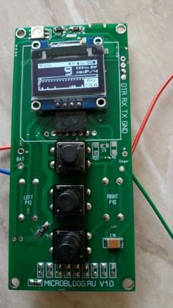

Новая версия прошивки 4.3.4 понравилась работает стабильно,прицепил дисплей обычный 0.96, 1306 на 128х64,съём секундных импульсов использую с анода на двух транзисторах bc807 ,bc817 так.сделана была печатная плата,запаял две версии измерения со 100 мегом стандартная для ардос и нанит так как плата имеет и то и то печатки , сделаю замеры потребления преобразователя,поменял пины кнопок вроде работают надо ещё светодиод попадания частиц поменять ,прошивка не усекал ничего еле .еле влезла через программатор
sasa1958 вы съем тоже сделали по методу нанита? Я изначально сделал по микрон, не понравилось. Переделал под ардос, только изменив параметры конденсатора, благо плата позволяла. Чёткое сробатование, хоть руками бери. Плата у меня тоже универсальная, все ос, и куча всего. Самодел.по потреблению интересно, 4.3.4 не мерял по току, только бетта версии. Было оооооооочень вкусно. Мерял по отдельности. Преобразователь без мк и олед, мк без олед и преобразователя. При подкачке 7 мкА преобразователь, ну и мк был сотни полторы мкА. Олед на холостом ходу, когда во сне 12 мкА. Так что очень ждём сравнительные тесты. Свои данные я сказал. У кого будут хуже, промойте плату, просушите и покроите лаком пластик)))

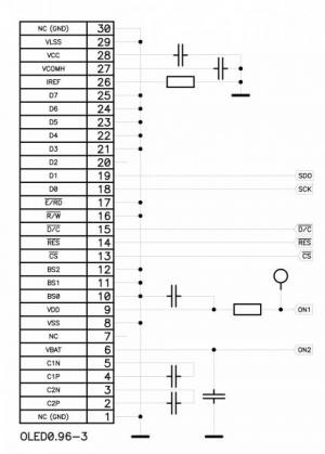

Всё понял ,я немного неправильно выразился ,надо разделять питание матрицы и микроконтроллера ,они соединены параллельно ,а этого не должно быть ,сначала включается микроконтроллер ,а потом матрица,либо делать задержку по питанию либо программно вот в чём суть так написано в документации
вообщем я поигрался с ОЛЕД дисплеем и понял с этим надо заканчивать ,максимальная жизнь его полгода и нечего особо им увлекаться ,можно сделать осцилоскоп им постоянно не пользуешься ,а в качестве часов это только с режимом сна и также дозиметр тоже должен находиться в режиме сна постоянно и включаться на немного при просмотре табло
вот распайка шлейфа индикатора ON1 питание микроконтроллера ,ON2 питание стекла ,то есть матрицы и вот сначала должно включаться питание на микроконтроллер ,а потом на стекло ,а китайцы запараллелили,я даже установил на 3,3 вольта MCP1700 микрочиповский и ничего не дало и сгорел дисплей

Конечно в коде я не точто 0,а скарее минус, но как я понимаю олед у надо сначала подать питание на его контроллер, а спустя время команду, рисуй брат кортинку. Так вроде в данный момент здесь все соблюдены при включении. При уходе в сон питание остаётся на контроллере олед. Просто он получает команду ничего не отрисоввывать и погасить все пины. При выходе из сна он просто снова получает команду отрисовки.

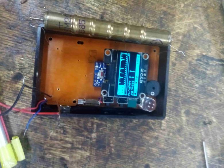

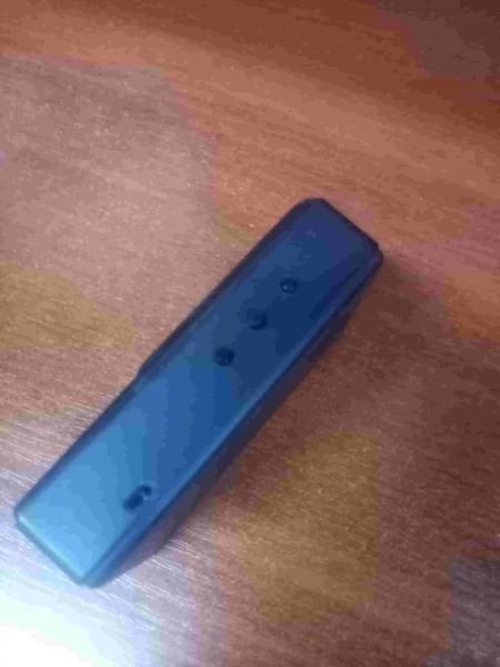

Мой ардос с ос нанит.СБМ20. Корпус 90х58х22. ОЛЕД ssd1315. на борту модуль зарядки. ардуино про мини.2 акума от эл.сигарет по 650мач.фонарик не делал но возможность и место есть. стекло на морде с какойто мобилки ]]] на сегодня наверно самый маленький ардос на сбм20
ну и слава богу. а то всех собак спустили на бедный олед]]]. у меня первый олед 1315 тоже глючил.самое интересное что на этом проекте работал с нано четко а с про мини нет.на других проектах везде тормозил.после пропайки везде заработал.
Держи лапу. Это правильно. Не понимаю дозы размером с чумадан))). Думал сделать в 70 корпусе на сбт9, но пожалел датчик. Для другова пригодиться. А на счёт ширины да. Мне бы и 50 хватило, да не нашёл симпатичного,. Я подумал... 95х55=5225, а 90х58=5220. Мой меньше. У.. (ПОКАЗАЛ Язык). Шутка.
Это что? Смутил ргб светодиод. Что ардос я понял. Какая ос? Смутила линейка резисторов. Дисплей как я понял на разъёме, у меня тоже. Плата под экран нокиа? Как вижу тут явно голый камень а не Дуня. Можно обратную сторону?

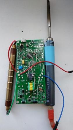

линейка резисторов ,ардос,да здесь не ардуино плата,смд мега 328,3х цветный светодиод синий мигает приём импульсов ,красный зарядка,зелёный заряжена батарея,для зарядки смд обычная 4056 8 ног,преобразователь ардос с гантелькой ,у меня их много штук 200 разного размера 0610,0810,0912 и обычные дроссели 0510 10 миллигенри и ниже они тоже работают,когда надо миниатюрный трансформатор,для нанита трансформаторов маловато осталось 5 штук,китайцы требуют за них неадекватную цену за один транс можно купить 20 гантелек или 50 штук 0510,10 миллигенри,сзади 6 проводов так,как плата не ардовская и пины перекинуты с оригинала под существующую и добавлена кнопка включения ttp 223 через пару полевиков,размер платы 50х97 мм

evrojox ,проще запустить последнюю прошивку на OLED 1306 чем на 5110 ,ну немного помучался но запустил эта версия .3.4 похоже больше заточена под олед дисплей не все порты подходят для 5110 а на клок и дата стандартные выводы A5,A4 поэтому и перегон данных идёт туда ,хотя прошивка под завязку
sasa1958 надеюсь у вас все получилось. mambavamba14 дал чёткие инструкции по настройке и назначению пинов. Проще сделать свою плату, с грамотной разводкой, чем адаптировать другое. Больше мороки..
Я сделал на ОЛЕД ДИСПЛЕЕ он мне лучше понравился,а с нокия я тоже сделал,но пины переназначил также как и в ОЛЕД ,плату заказывал у китайцев вот и адаптировал её под ардос так как было несколько свободных
я взял плату из соседней ветки от Метрона и адаптировал её так,как были гербер файлы для платы с смд элементами 0805 и 1206 и смд мега 328,есть зарядка и включение устройства,пару перемычек поставить из мгтф и всё и плату можно приспособить хоть к олед дисплею ,хоть обычному 5110,hx1230 что используется в наните или там ещё есть с вртп тоже наподобие,сам метрон тоже на ардуино и поэтому в нём тоже можно покрутить настройки,сравнивал показания работы нанита,метрона,ардоса после получасового прогрева одинаковы это когда мониторишь ,прикладывал источник показания ,чуть,чуть различались.Самое крутое программное обеспечение это у АРДОСА ,самое слабое НАНИТ проект давно лет 6-7 умер.Должны принести СБТ-10 попробую сделать из них что нибудь достойное ,там 10 элементов счётчика гейгера и буду пробовать по разному их соединять ,а также попробую поставить на каждый счётчик по пику

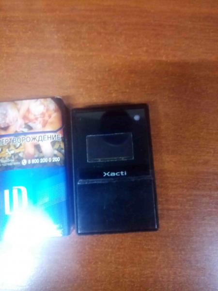

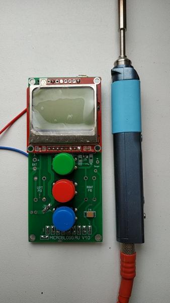

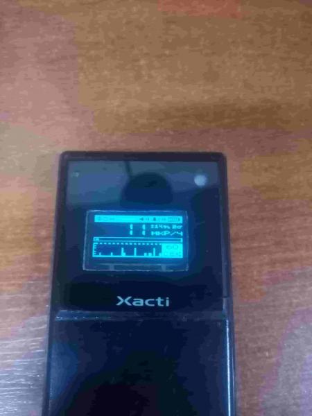

самое главное. ПОТРЕБЛЕНИЕ ВО СНЕ 60мка с пиками 70мка при подкачке.
если честно то сам не верю. Перепроверю ещё раз несколько)))
мерить надо аналоговым прибором и на платиновой растяжке типа 4315,а у остальных инертность и ошибки ,особенно цифровые ,пока нет такого
Перепроверил. sasa1958 скажите пожалуста, а если мультиметр, аналоговый прибор и просто головка мкА показывают одно и тоже, этому можно верить? пусть и без платиновой растяжки. и маленькое уточнение.это потребление мк и преобразователя без учета экрана. у олед это 12мка во сне. у нокиа не знаю. но думаю значительно меньше.посчитать не трудно. уточняю, речь идет о ардосе с обратной связью нанит а не делитель. с миниатюрным заводским трансом. компоратор не задействован. в классическом ардосе с делителем сам мк из за использованного ацп потребляет больше, преобразователь тоже значительно больше из за делителя.
поставленная когда-то задача сделать ардос более экономичным, более универсальным в плане выбора ос, оставив при этом весь функционал и принцип использования ардуино, считаю выполнена. огромное спасибо за это mambavamba14
если два прибора аналоговых показывают одно и тоже ,то значит показаниям следует верить.самый лучший мультиметр я делал очень давно ,главное малогабаритный использовал головку стрелочников от маяка 231 ,это самый дешёвый был вариант
А что за плата такая?
