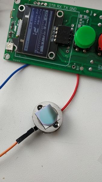

volkodav34rus да у меня есть печатка под ардос с про мини на сбм20 без колпачков. Смд1206. Держит ос с делителем и нанит. Под олед. 50х86мм. Фото доза выше. Мы земляки. Откуда вы?
На счёт миниатюризации. Если вы хотите доз для повседневного ношения, то слюдяные датчики не стоит рассматривать как таковые. Уронил и датчик ек. Имелся опыт. Если сбм20 без колпачков велик, то можно рассмотреть такие как си22бг, си10бг, си1г. Хорошая скорость счета. Ещё меньше это си29бг, сбм20м, сбт9. Дальнейшее уменьшение типо сбм10 и сбм21 это ради спортивного интереса, чтоб превратить прибор в игрушку. Кстати, даже на про мини можно сделать плату очень компактно. У меня плата сделана под разные ос и достаточно габоритные комплектующие. И то места валом.

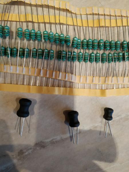

evrojox ,я ставил ниже МТЛ и у меня чего - то жрёт больше преобразователь чем когда по умолчанию ,я вообщем уже писал брал гантельку под нанит 0608 типоразмер это 6 мм диаметр и 8 мм высота гантельки ,10 миллигенри и 8-10 витков 0,35 мм ,как раз виток к витку заполняет всё пространство гантельки и ещё ,надо соблюсти начало и конец обмотки идущей на полевик иначе идёт перегруз преобразователя то есть жрёт выше нормы ,напряжение развивает 400 вольт ,а вот потребление много больше это я заметил
Как то выше я писал что в зависимости от марки феррита даже при одинаковой проницаемость разная рабочая частота. И наилутшее КПД транс покажет на своей рабочей частоте. Больше или меньше эффективность падает вместе с напряжением и КПД. Если моему трансу надо 90 а вашему 330 то это говорит о том что мой транс более высоко частотный. Около 3.6 раз в сравнение с вашим. Можете осликом замерить и посчитать. То есть каждый транс в зависимости от множества факторов типо конструкция, марка феррита и тд. Будет иметь свою частоту и соответственно свое млт. Я просто говорил о том что чем выше рабочая частота, тем выше КПД. Сравните импульсный бп с частотой 27кгц и 100кгц.у кого транс меньше?
аккумулятор литиевый 300 миллиампер работает неделю в дежурном режиме и светодиод включен,китайский феррит имеет большой разброс ,поэтому и разная индукция ,нормальный феррит СССР 2000 НН имеет сопротивление при прикосновении цифровым тестером или аналоговым не более 2 килоом и допускается до 10 килоом ,сама новая версия работает стабильно ,сравниваю разные типы дозиметров с разными счётчиками СБМ-21,СБМ-20,СБТ-10 и показания одинаковые и различаются плюс-минус 1 микроренгент ,хотя по радиологической допуск разрешён до 65 процентов ,но у меня её нет и сравниваю естественный фон ,но на объекты счётчики гейгера реагируют каждый индивидуально и по разному

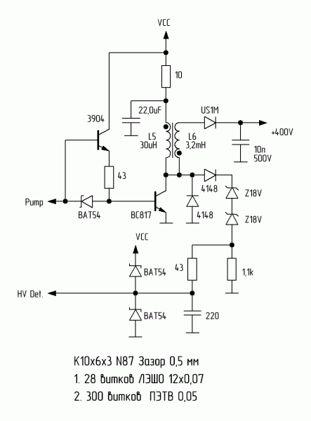

evrojox ,на КОТЕ barbos ,предложил обкатанную схему повышайки flyback , с высоким кпд и малым потреблением,которая актуальна и для АРДОСа
Вместо n-p-n ,лучше поставить полевики и заменить другие диоды на bav99,hv детектор подсоединить к D7 меги это в схеме ардоса

sasa1958 ознакомился я с трудами barbos, имеет право на жизнь. Хотя больших преимуществ не вижу, только усложнение. А вот его опыт по изготовлению трансов будет полезен.

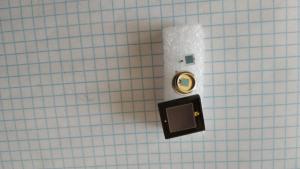

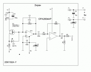

ну выложу фото на каких я делал датчики и схемы тоже,но без сцитилятора работает как обычный дозиметр
Так если это будет эффективно и экономно..... Скажу спасибо за поделитесь наработка ми.

в большом диоде содержится 24 диода примерно таких как BWP34
Что за диод?
китайский аналог диода sipm afbr -s466c013 ,но хуже,но за 500 руб пойдёт на первое время
его просто здорово нельзя кантовать ,хило выполнен
можно поставить советский ФД-24 ,но его надо кастрировать и сделать обрезание и закрыть медной фольгой

Вывел индукцию на 330,заменил гантельку на 6х8 ,10 миллигенри ,8 витков 0,4 мм,самая маленькая гантелька,получилось импульс 37, скорость 40,высокое 401 вольт,период 1750,МТЛ 330
У меня скорость средняя 3, импульс 10,впн 35,мтл 90,период 1750. Ос нанит, транс от фотика. Ранее написал что у меня кдл 20, извеняюсь ошибся. В тестовой версии была другая еденица измерения, вот те настройки в памяти и остались. Кдл 330 по умолчанию для транса и ос от ультромикрон. По опыту скажу одно. Чем меньше кдл, тем на большую частоту расчитын транс. Чем выше частота, тем выше КПД. Транс с кдл 100 при 20 импульсах экономичнее чем кдл 300 при 10.

для диода надо сцинтиллятор
Ну не знаю какой спектр чует фд24, а bpw34 сцинт видеть на крае спектра. Фдк 155 и подобные если не ошибаюсь по чуйке видят красный. Фэу спектрометрические под пластик и кристаллы найти имеют спектр вроде 420. Это синий. На коте пробовали bpw34 вместе с кристалом.
я пробовал bpw34 очень слабый сигнал их надо миниум 24 штук плюс они имеют емкость и если их параллелить то получится тупизм и с каждого диода надо снимать через полевик сигнал отдельно и подстраивать напряжение на каждый ну очень муторная затея ,операционник вырезал из спутникового ресивера надо как миниум 6 гигагерц чтобы работал операционник с очень малыми шумами ,делал на максах как рекомендовано затраты в трубу гамно очень много шумов,открытый спектрометр ну очень затратная схема по операционнику стоит в 20 раз дороже чем расбери микроконтроллер но тут надо диод 100 у.е и сцинтилятор тоже 160 у.е вообщем пока буду использовать для грибочков использовать СБТ-10 и СБТ-11 ну на крайняк СИ-8Б или их аналоги и таскать для протирки их бензопропиловый спирт и салфетки нетканные .Сцинтиляторы надо покупать новые ,старые с трещинами и желтизной не работают
